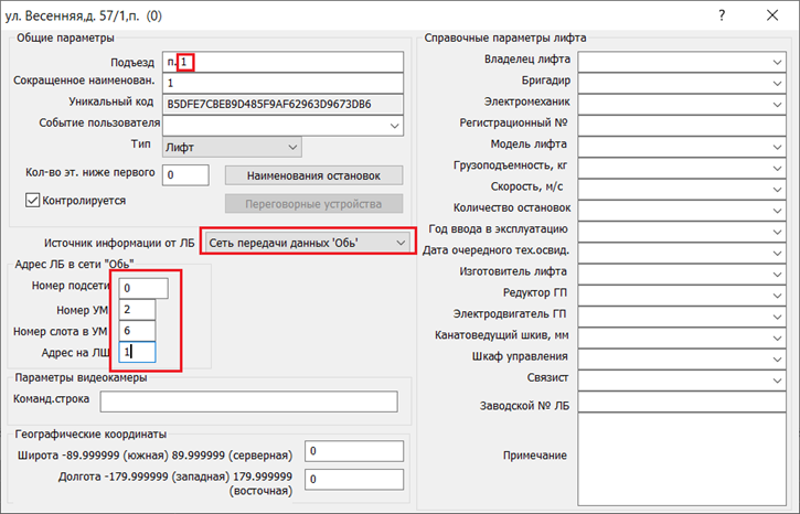

В панели алфавитно-географической структуры введём расположение ЛБ.

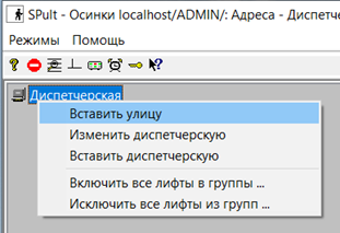

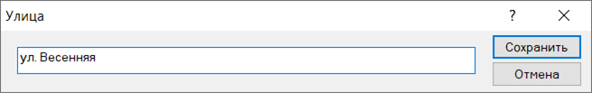

1. Вставьте улицу «Весенняя»

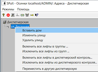

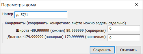

2. В улице «Весенняя» вставьте дом

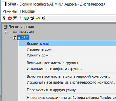

3. Добавьте лифт
4. Доступ к ЛБ в этом доме производится через сеть «Обь», поэтому укажите адрес ЛБ в сети «Обь»

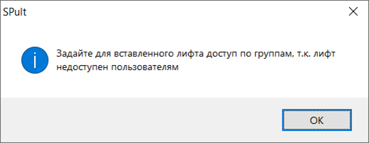

5. После сохранения лифта появится предупреждение, нажмите «ОК»

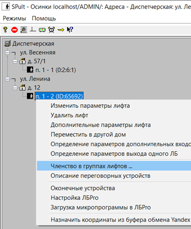

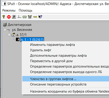

Т.к. права доступа различных пользователей (диспетчеров, механиков, хозяев и т.п.) к лифтам даются не на конкретный лифт, а на группу лифтов.

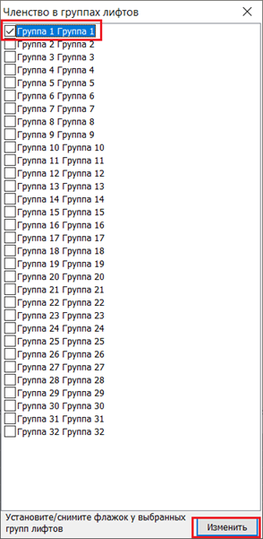

7. Включите лифт по улице «Весенняя» в первую группу
Всего существует 32 группы лифтов

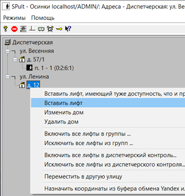

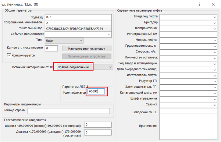

8. Введите ещё один лифт по улице «Ленина»
9. Укажите идентификатор ЛБ, если имеется прямой доступ к нему

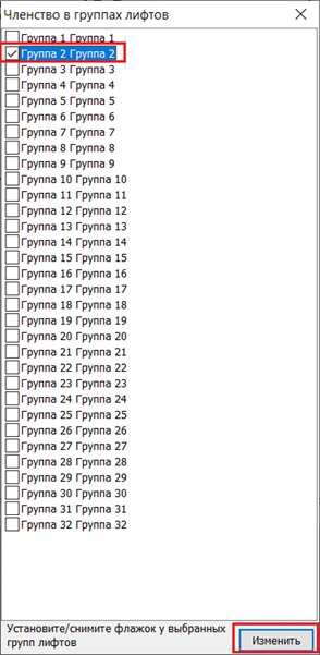

10. Включите лифт по улице «Ленина» во вторую группу
