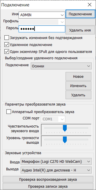

1. Запустите SPult
2. В появившемся окне выберите подключение «Осинки»
3. Введите имя и пароль пользователя ADMIN
4. Нажмите «Подключение»

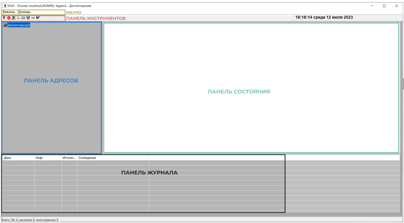

Нажмём кнопку «Подключение» и, при условии правильности ввода параметров подключения, появится окно программы SPult:
Окно программы содержит три основные панели:
1. Панель адресов - панель административно-географической структуры
2. Панель состояния контролируемого оборудования
3. Панель журнала
Серый фон панелей административно-географической структуры и журнала говорит о том, что SPult работает в режиме Администратора.
