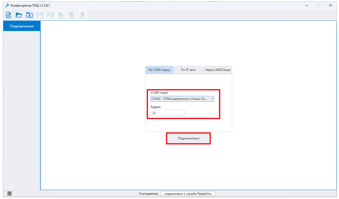

  • Подключите ПКД к ПК используя кабель USB – USB Type-C
  • Запустите приложение ConfigPKD
  • Выберите тип подключения «По COM-порту» и введите:
    – адрес ПКД на шине CAN (задается DIP-переключателями)
    – номер COM-порта отображается в диспетчере устройств

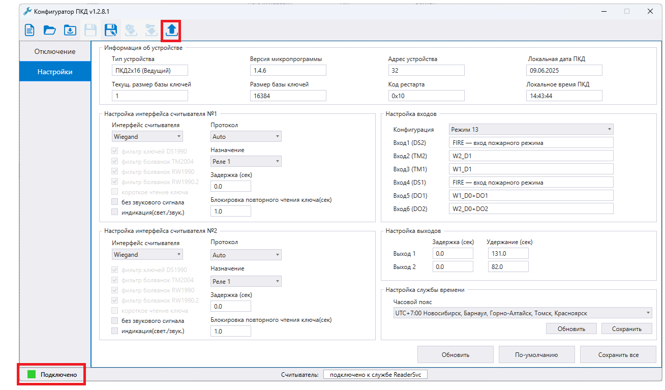

4. После успешного подключения нажмите на иконку выгрузки данных

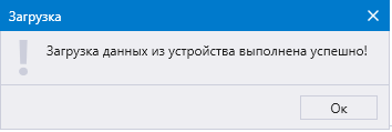

5. После успешной выгрузки данных появится соответствующее сообщение:

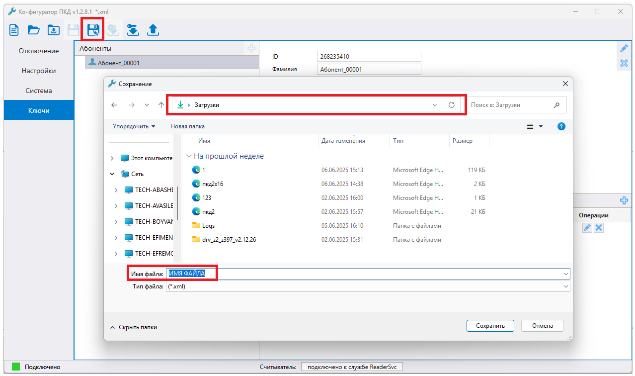

6. Для сохранения выгруженных данных с ПКД нажмите на иконку «Сохранить как файл конфигурации». Укажите имя и местоположение создаваемого файла
