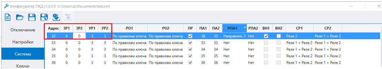

Режим работы выходов, применяемый для ВСЕХ ключей доступа, настраивается на вкладке «Система». В качестве параметров можно задать время задержки включения реле и время активного состояния реле.
Задержка — параметр, указывает время, в течение которого контроллер не будет активировать выход (реле).
Удержание — параметр, указывает время, в течение которого реле включено.

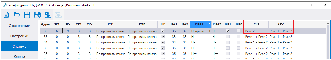

Для ПКД2Х2 реализована возможность управлять реле по номеру используемого считывателя, подключенного к этому ПКД:
1. Напротив соответствующего адреса ПКД, выберите «СР1» / «СР2» – считыватель1/считыватель 2 соответственно и выберите номера реле, которые будут срабатывать по предварительно настроенным правилам для ключей доступа.
– «По ключу» -   условия работы реле  для каждого ключа устанавливаются индивидуально
– Реле 1 – активируется только реле 1
– Реле 2 – активируется только реле 2
– Реле 1 + Реле 2 –активируются оба реле
2. При необходимости установите время задержки и удержания (ЗР и УР соответственно) реле.
Пример: на ПКД с адресом 32 при прикладывании ключа к считывателю №1 – активируется только реле №2
Пример: на ПКД с адресом 32 задержка срабатывания реле 1 установлена 6 секунд
