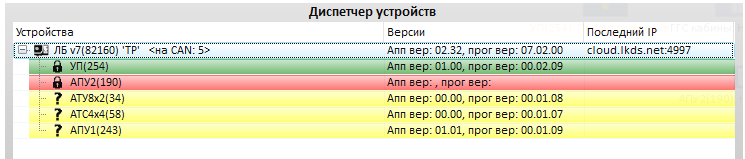

Цветовое обозначение
Строчки с наименованием оборудования, в зависимости от режима работы, могут отображаться разными цветами:
ЛБ - головные устройство (Лифтовой блок/Концентратор) работающие в нормальном режиме
УП - устройства шины CAN, которые добавлены в ПО SmartHouse и работают нормально
АТУ - устройства обнаруженные на шины CAN, но НЕ добавленные в ПО SmartHouse
АПУ - устройства присутствующие в ПО SmartHouse, но имеющие статут «Не на связи»

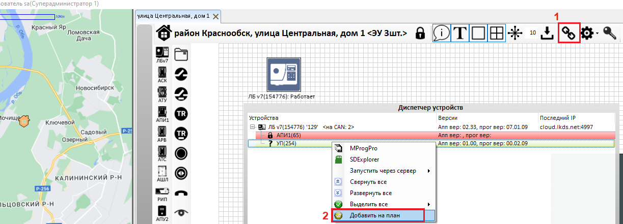

Добавление устройств на панель дома
1. В отобразившемся списке оборудований, выберите одно из них и нажмите правой кнопкой мыши по нему –> «Добавить на план»

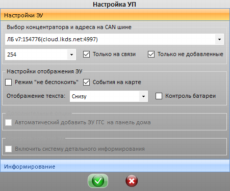

2. При необходимости произведите дополнительные настройки и нажмите на
