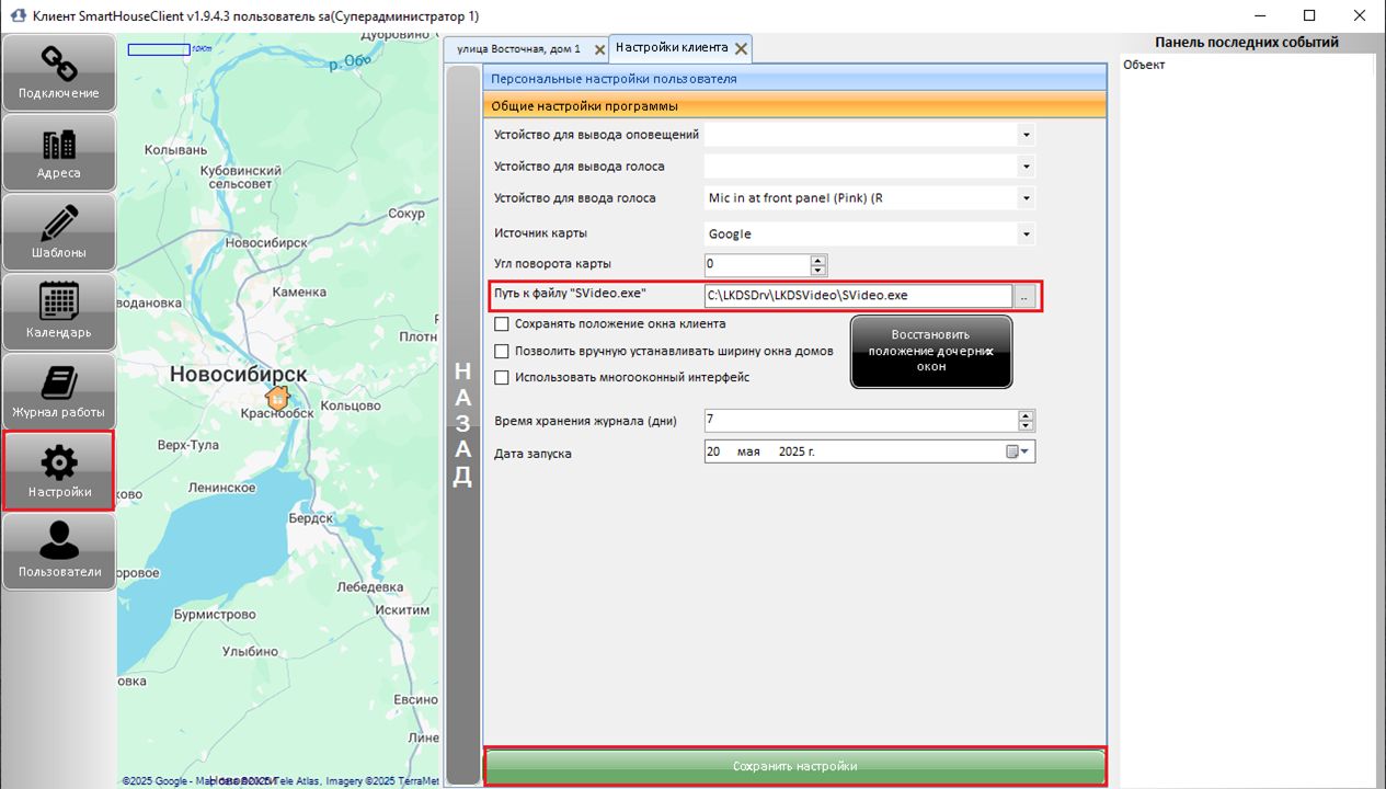

3. В настройках SmartHouse Client указать путь к файлу «SVideo.exe»

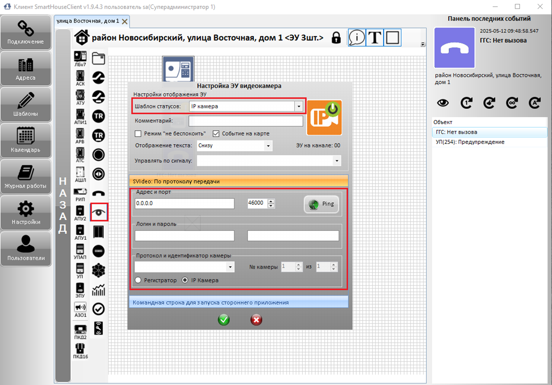

4. В рабочем окне программы SmartHouse Client выбрать и добавить ЭУ «Видеокамера»
5. В окне «Настройка ЭУ видеокамера» задать необходимые параметры:
– Шаблон статусов: IP камера
– Адрес и порт
– Логин и пароль (для подключения к видеорегистратору / IP-камере)
– Выбрать один из протоколов
– LKDSVideo поддерживает работу с протоколами: XM, Hikvision, Dahua

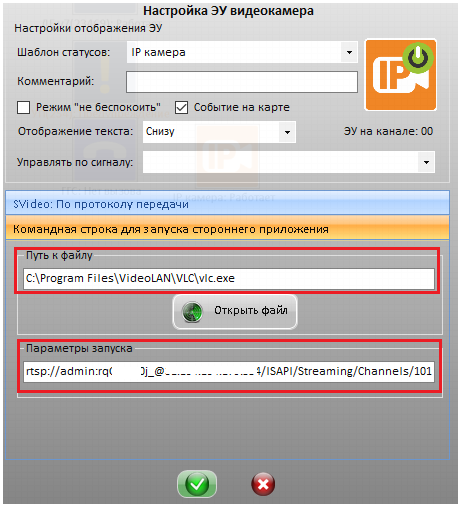

Формирование командной строки для подключения к IP-камере через VLC плеер
Данный вариант подключения используется, если IP-камера поддерживает протокол, отличный от: XM, Hikvision, Dahua.
В примере рассмотрим формирование командной строки для подключения к IP-камере через VLC плеер.
«Путь к файлу» – месторасположение файла «vlc.exe»
Строка подключения для IP-камеры формируется в зависимости от протокола, производителя и типа доступа (поток видео, управление, API и т. д.).
Основные компоненты строки подключения:
Протокол – определяет способ соединения с камерой.
rtsp:// – для видеопотока (Real Time Streaming Protocol)
http:// или https:// – для веб-интерфейса или API
rtmp:// – реже, для стриминга (например, в YouTube)
onvif:// – если камера поддерживает ONVIF
Логин и пароль
Формат: логин:пароль@
Пример: admin:12345@
IP-адрес или доменное имя
Локальный IP: Х.Х.Х.Х
DDNS (если камера доступна из интернета): mycamera.ddns.net
Порт
RTSP обычно использует 554
HTTP/HTTPS – 80 или 443
ONVIF – 8000, 8080 или другой
Пример: :554
Путь к видеопотоку или API
У каждого производителя свой формат
Пример строки подключения: rtsp://admin:12345@Х.Х.Х.Х:554/ISAPI/Streaming/Channels/101

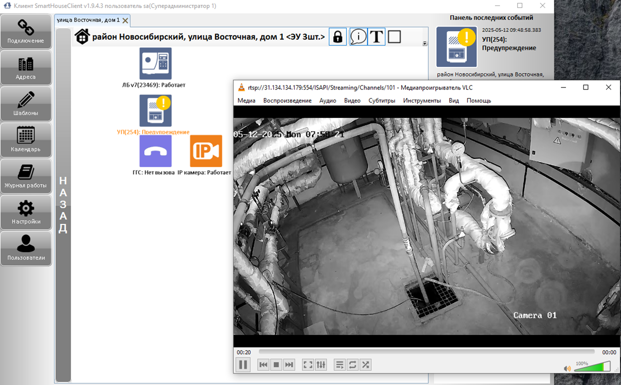

5. При двойном клике по иконке ЭУ «Видеокамера» (IP камера) будет открываться приложение (VLC player).
