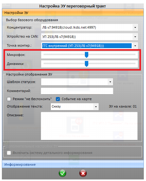

Регулировка уровня громкости
«Микрофон/Динамик» – позволяют регулировать уровень громкости подключаемого переговорного устройства

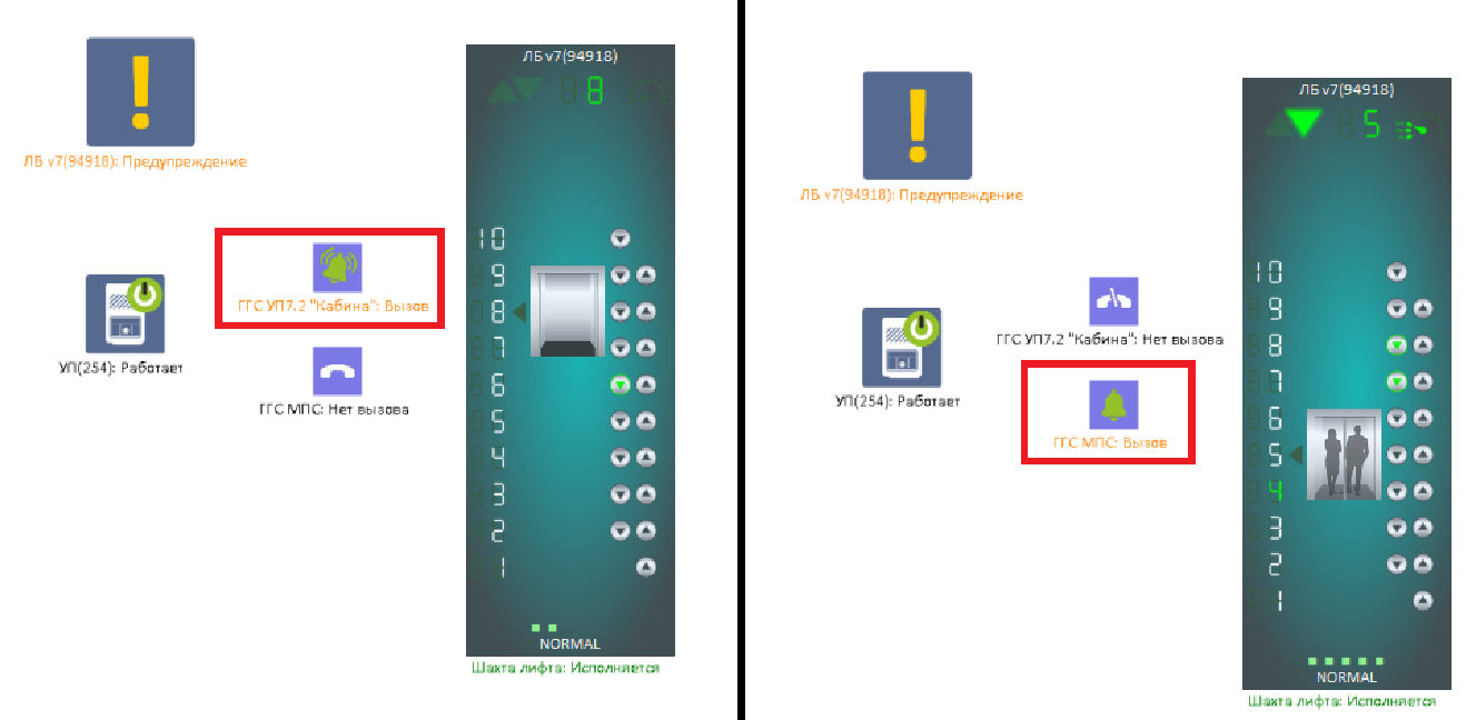

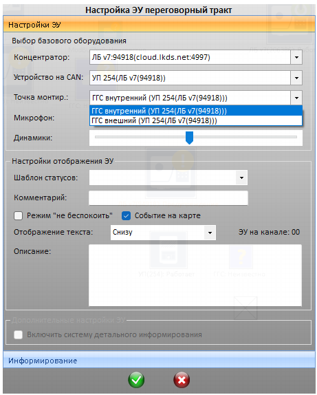

Для идентификации места вызова диспетчера, в ПО SmartHouse, реализована возможность создания двух ЭУ (внешний и внутренний) для переговорных устройств «Кабина»/«Приямок» (адреса на CAN: 254/253).
– Функционал реализован при использовании версии ПО SmartHouse не ниже 1.9.4.8 и актуальных версий микропрограмм ЛБ7.Х (не ниже 7.3.2) и УП7.2 (0.3.3)
УП7.2 «Кабина» (адрес на CAN: 254)
«ГГС внутренний» – само переговорное устройство, располагается на кабине лифта
«ГГС внешний» – МПС (модуль переговорной связи), располагается в панели приказа лифта

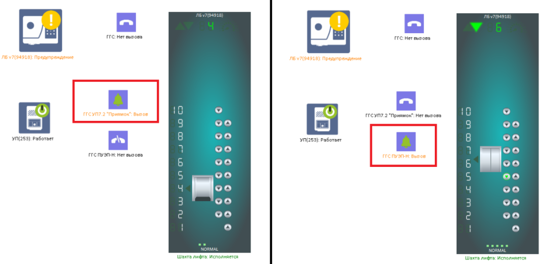

УП7.2 «Приямок» (адрес на CAN: 253)
«ГГС внутренний» – располагается в приямке лифта
«ГГС внешний» – ПУЭП-Н/ПУЭП-В располагается на основном посадочном этаже и используется для лифтов имеющих режим «ППП»
