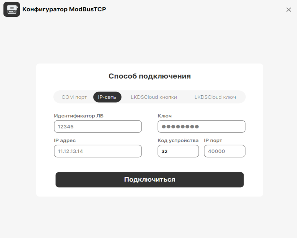

1. Подключение к ModBusTcpConfig
1.1 Запустите приложение ModBusTcpConfig.exe
1.2 Выберите тип подключения и заполните данные для перехода на следующий этап
Подключиться к адаптеру ModBUS TCP/RTU можно напрямую, с помощью COM-порта, либо через лифтовой блок, если адаптер ModBUS TCP/RTU подключен к шине CAN Лифтового блока.
После нажатия на кнопку «Подключиться» появится вкладку конфигурации.
ЗЕЛЕНЫЙ индикатор отображает процесс подключения к устройству. Наведите на индикатор мышкой, чтобы увидеть подробности.
КРАСНЫЙ индикатор сигнализирует о том, что связаться с устройством не удалось.
Нажмите на стрелку в левом, верхнем углу для возврата к окну подключения.
Проверьте введенные данные и попробуйте подключиться снова.
При успешном подключении индикатор пропадает. А поля конфигуратора заполнятся данными с устройства.

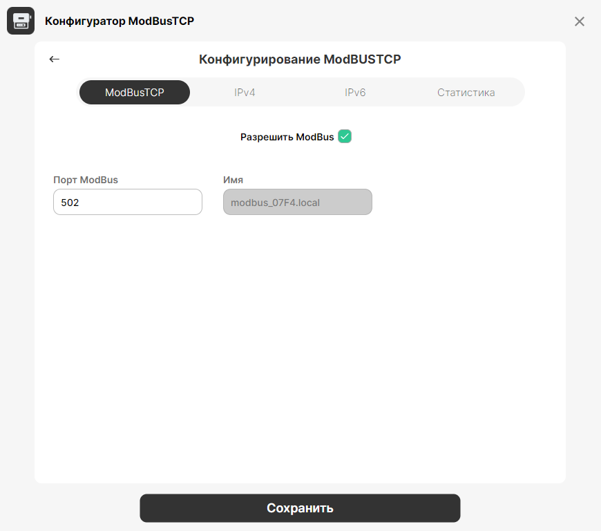

2. Конфигурирование
2.1 После успешного подключения к адаптеру ModBUS, в появившемся окне, заполните данные.

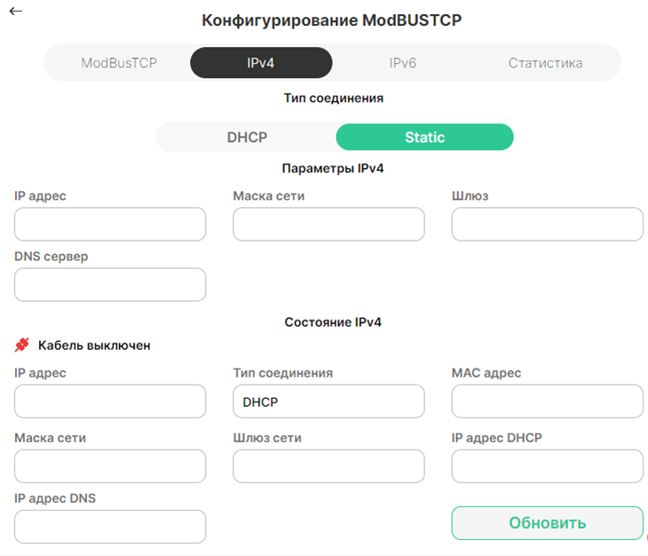

2.2 Нажмите кнопку «СОХРАНИТЬ», чтобы применить изменения.
2.3 При нажатии кнопки «ОБНОВИТЬ» поля состояний заполнятся новыми данными с устройства.
