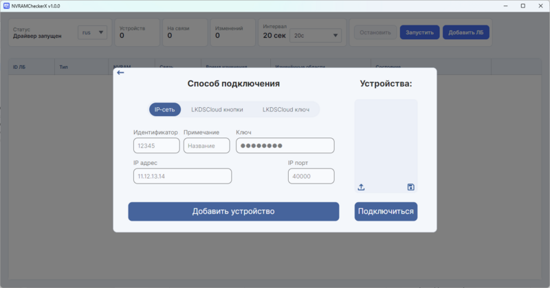

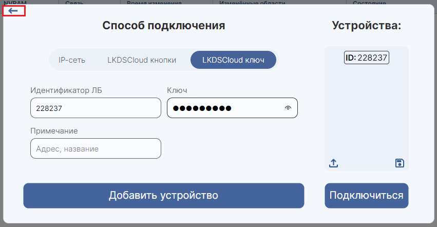

3.2 Подключите устройство для мониторинга
– При запуске приложения вручную, добавление каждого Лифтового блока/Концентратора происходит индивидуально (не списком)
– При запуске приложения из терминала, возможно подключение группы Лифтовых блоков/Концентраторов через файл конфигурации

Для выхода из окна подключения, нажмите на иконку

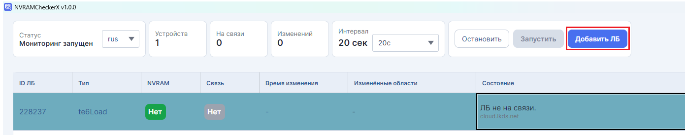

Для добавления нового ЛБ/Концентратора Нажмите «Добавить ЛБ»

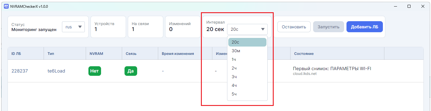

3. Выберите интервал отслеживания изменений
Регулировка осуществляется кн. «Интервал»
– По умолчанию интервал – 20 сек.

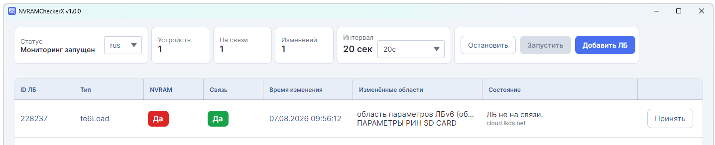

4. Просмотр изменений в конфигурации ЛБ/Концентратора
В таблице представлено визуальное отображение статуса подключенных устройств

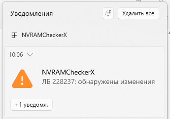

– При обнаружении изменений в конфигурации ЛБ/Концентратора отобразится уведомления
Пример уведомлений

«ИЗМЕНЕНИЙ» — отображает количество Лифтовых блоков, имеющих неподтвержденные изменения параметров NVRAM. Для подтверждения необходимо просмотреть каждую строку с зафиксированными изменениями и нажать «Принять».
– Кнопка «Принять» НЕ ЗАПИСЫВАЕТ И НЕ ИЗМЕНЯЕТ параметры Лифтового блока/Концентратора. Она подтверждает, что оператор ознакомился с обнаруженными изменениями. После подтверждения текущие значения параметров принимаются системой мониторинга за новое базовое состояние и используются для последующего сравнения
«ИНТЕРВАЛ» — задает паузу между полными циклами опроса устройств. Новое значение применяется сразу после его выбора.
– Новое значение применяется СРАЗУ после его выбора
