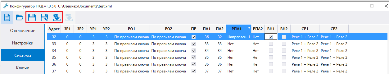

Вкладка «Система» содержит параметры позволяющие настроить работу ПКД, для ВСЕХ ключей доступа, одинаковыми параметрами (правилами).
При необходимости для абонентов установить уникальные правила работы системы, в требуемых параметрах ПКД (переадресация, срабатывание реле), выберите режим «по ключу» и произведите соответствующую настройку ключа доступа.
После настройки и редактирования системных параметров:
1. Нажмите «Сохранить»
2. Нажмите «Сохранить» / «Сохранить как» , для записи новой информации в редактируемый / новый файл
3. Нажмите «Загрузить системные параметры в устройство», для обновления информации в ПКД.
