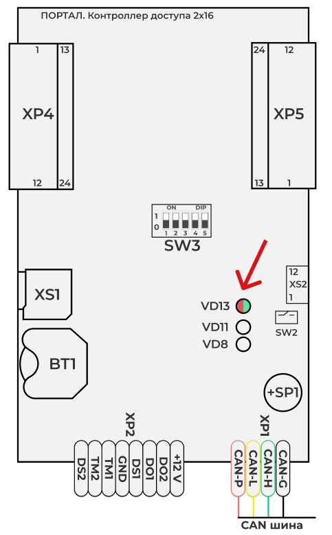

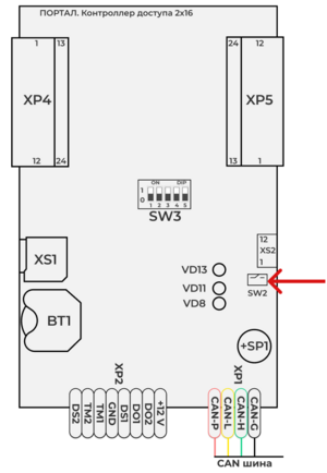

– Нажать кнопку SW2 и удерживать 10 секунд (2 повторения звука)
– Для контроля времени, каждые 5 секунд будет воспроизводиться «звук»
–  Если светодиод VD13 начнет мигать зеленый/красный, значит ПКД2х16 переведен в режим настройки адресного пространства
– Нажмите на кнопку SW2 (кратковременно/1секунда) для изменения адресного пространства

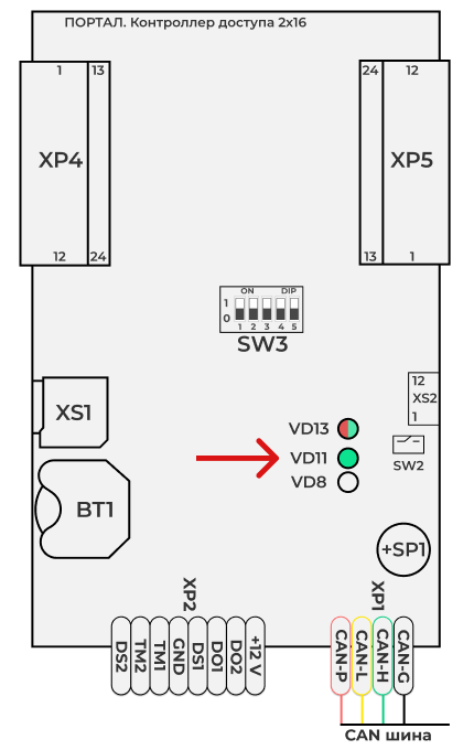

– Если светодиод VD11 горит ЗЕЛЕНЫМ, то адресное пространство ПКД2х16 переходит в СПЕЦ. диапазон (48-55)

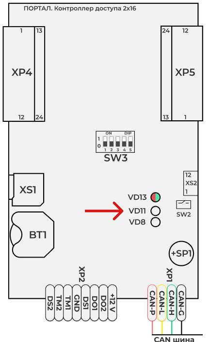

– Если светодиод VD11 НЕ горит, то адресное пространство ПКД2х16 переходит в стандартный диапазон (32-47)

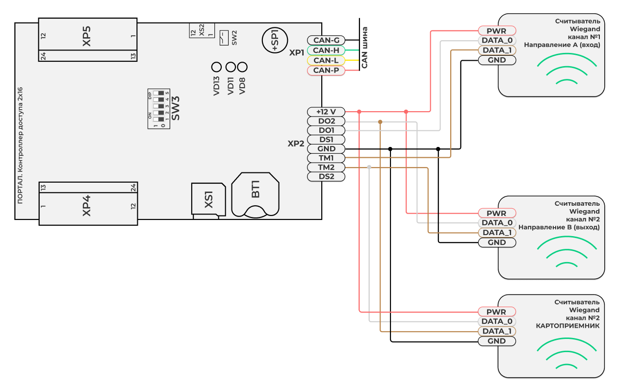

СХЕМЫ ПОДКЛЮЧЕНИЙ
ПОДКЛЮЧЕНИЕ СЧИТЫВАТЕЛЕЙ
– Считыватель турникета (направления В – ВЫХОД) и считыватель картоприемника подключаются параллельно на ВТОРОЙ канал разъема ХР2 ПКД2х16
ВАЖНО
– Считыватель картоприемника подключается В ОБРАТНОМ ПОРЯДКЕ (D0–>TM2; D1–>DO2)

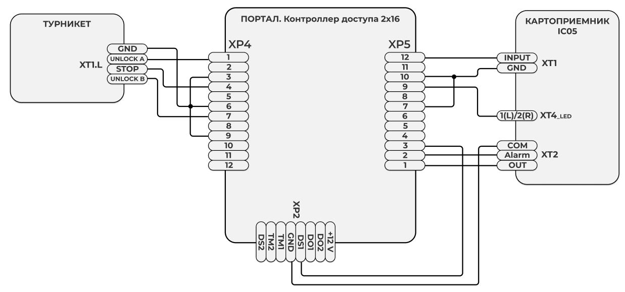

ПОДКЛЮЧЕНИЕ ПКД2х16 К КАРТОПРИЕМНИКУ PERCo IC05 И ТУРНИКЕТУ PERCo–TTD–03.1
