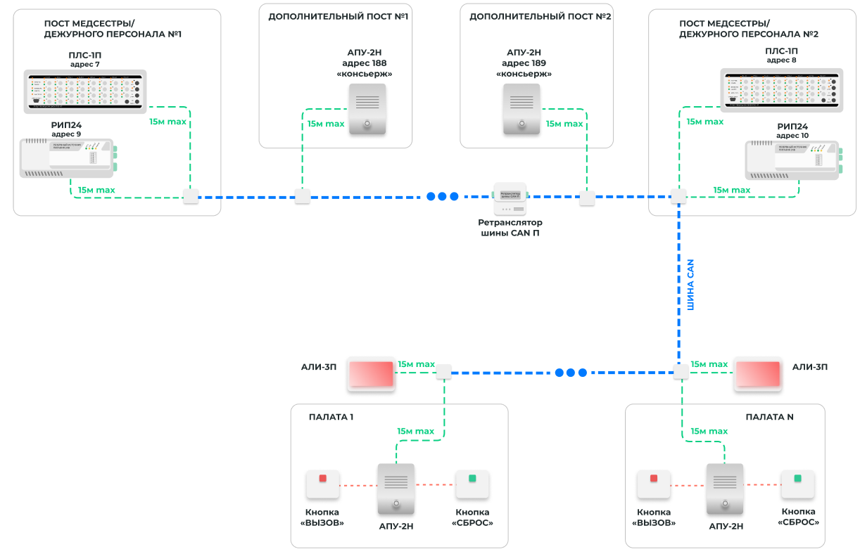

– Количество и месторасположение РИП24 и Ретрансляторов шины CAN П – зависит от топологии шины CAN.
– «TRM» (терминирующий резистор) устанавливается на ОКОНЕЧНЫХ устройствах шины CAN.
– На основных дежурных постах располагаются ПЛС-1П, на дополнительных АПУ-2Н в режиме «консьерж» (адреса АПУ-2Н на CAN:188/189).
– Дополнительный дежурный постов может только ПРИНИМАТЬ вызов от всех АПУ-2Н и ПЛС-1П подключенных на шину CAN
– Вне зависимости от выбранного диапазона обслуживаемых АПУ-2Н, дополнительные дежурные посты (адреса АПУ-2Н на CAN: 189/188) на ПЛС-1П отображаются на кнопках «30»/«31» соответственно.

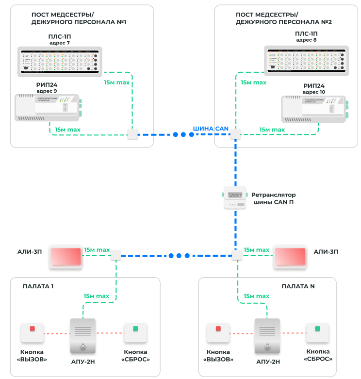

ОРГАНИЗАЦИЯ 2-Х ДЕЖУРНЫХ ПОСТОВ
НАСТРОЙКИ «Основной пост №1»
ПЛС-1П
*DIP «1» (вверх) при необходимости установите терминатор «TRM»
1. DIP «5» вверх (адрес ПЛС-1П на шине CAN - 8)
2. Выбрать диапазон обслуживаемых АПУ-2Н
DIP «2»(вверх) – обслуживает АПУ-2Н 251-221
DIP «3»(вверх) – обслуживает АПУ-2Н 220-190
НАСТРОЙКИ «Основной пост №2»
ПЛС-1П
2. Выбрать диапазон обслуживаемых АПУ-2Н как на ПЛС-1П №1
– Для связи двух ПЛС-1П друг с другом (по кнопке «ЛИФТ»), эти ПЛС-1П ОБЯЗАТЕЛЬНО должны обслуживать один диапазон переговорных устройств АПУ-2Н (выбран один из DIP «2»/«3»).
– Кратковременное нажатие кнопки «ЛИФТ» (1 сек.) на одном из ПЛС-1П активирует связь. Перенаправление ГГС выполняет один из ПЛС-1П
ОРГАНИЗАЦИЯ 2-Х ОСНОВНЫХ И 2-Х ДОПОЛНИТЕЛЬНЫХ ДЕЖУРНЫХ ПОСТОВ
ПЛС-1П
ПЛС-1П
НАСТРОЙКИ «Дополнительный пост №1»
АПУ-2Н
Адрес на CAN: 188
Режим работы: «консьерж»
*DIP «8» (вверх) при необходимости установите терминатор «TRM»
НАСТРОЙКИ «Дополнительный пост №2»
АПУ-2Н
Адрес на CAN: 189

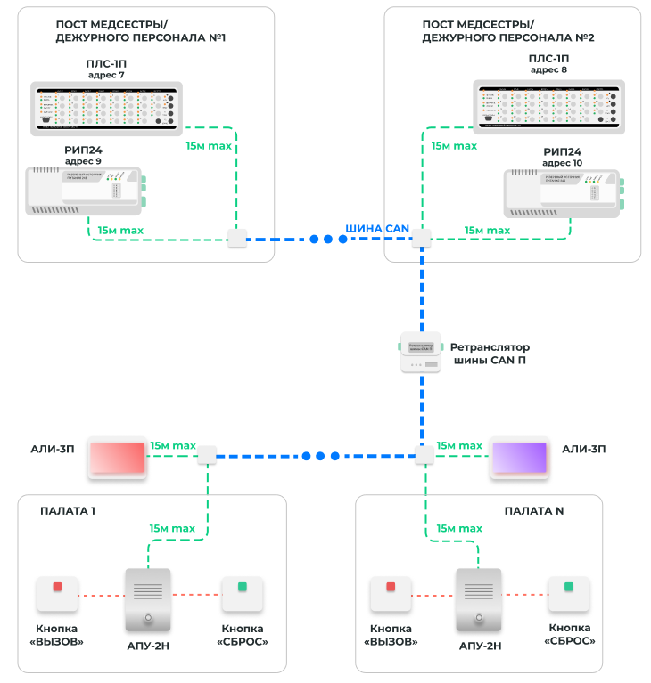

ДИСТАНЦИОННЫЙ ВЫЗОВ ПЕРСОНАЛА
Данный функционал предназначен для удаленного оповещения персонала о помощи.
Длительное нажатие кнопки «1»...«31» на ПЛС-1П, зажигает соответствующую АЛИ-3П «фиолетовым» цветом (без активации голосовой связи).
