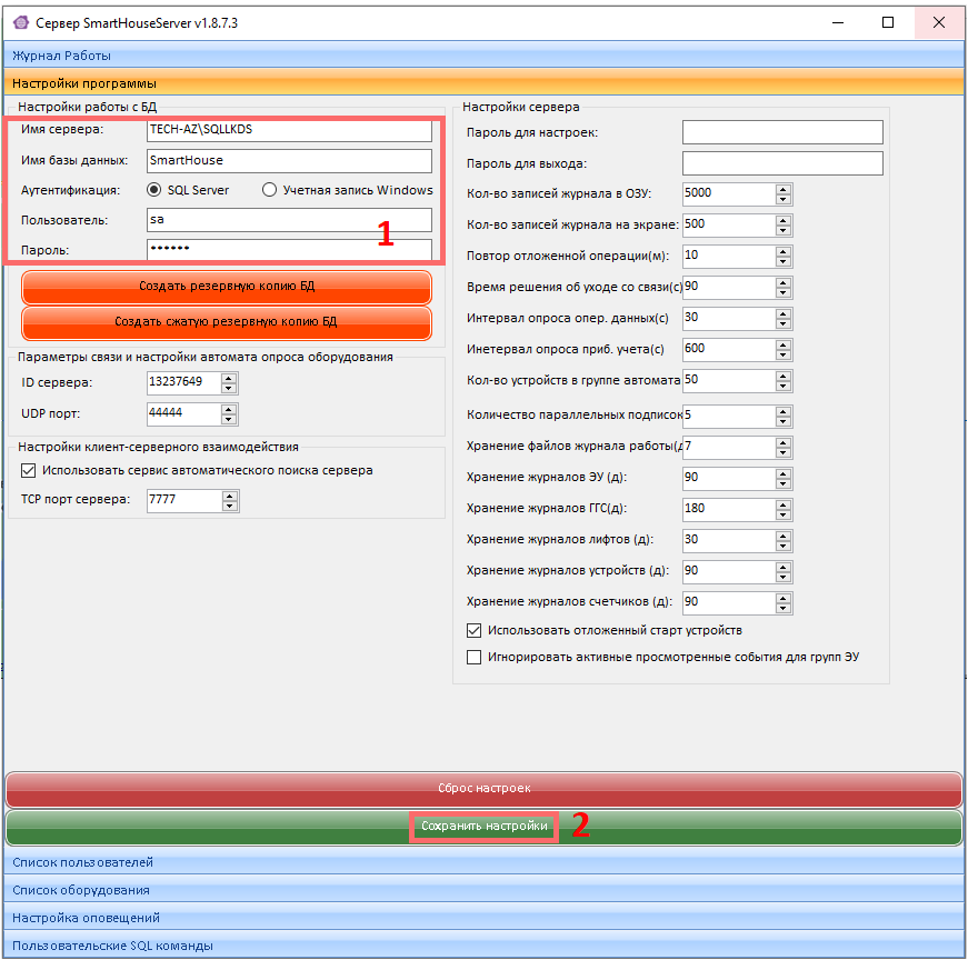

2. Введите данные, для  подключения к БД:

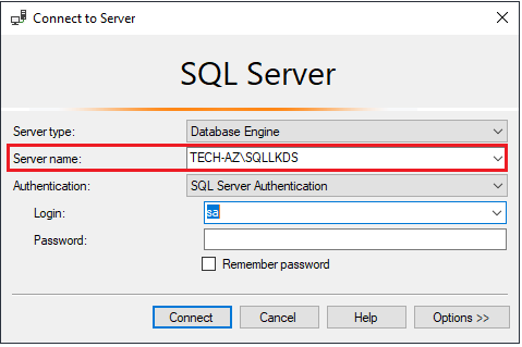

– Имя сервера – указывается самостоятельно при установке SQL Server
Проверьте имя сервера в Microsoft SQL Management Studio:
– Имя базы данных – SmartHouse или любое другое
– Выберите способ аутентификации, который использовали при установке SQL Server на ПК
– SQL Server (по умолчанию пользователь: sa / пароль: 123456)
– Учетная запись Windows (пользователь / пароль не требуется)
3. Нажмите «Сохранить настройки»

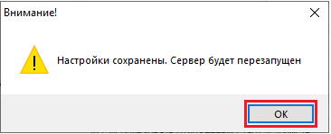

4. Нажмите «ОК», «SmartHouse Server» перезапустится

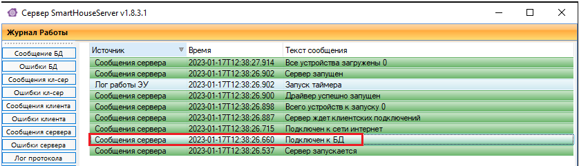

5. После перезапуска сервера, в журнале работы, отобразится сообщение о успешном подключении к БД

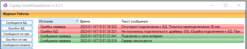

Сообщения отмеченные красным цветом, сигнализируют о появлении ошибок, которые необходимо проанализировать и устранить.
Вид окна при успешном подключении к БД
Вид окна при не успешном подключении к БД

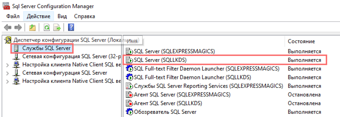

– Проверьте, что служба SQL Server «выполняется»

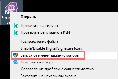

– ПЕРВЫЙ запуск ПО «SmartHouse Server» должен быть выполнен с ПРАВАМИ АДМИНИСТРАТОРА
Нажмите ПКМ на SmartHouse Server.exe –> «Запуск от имени администратора»
