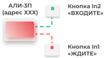

– Кнопка накладкая 2П / Кнопка накладкая 3П, Кнопка накладкая П – НЕ ВХОДЯТ в комплект поставки АЛИ-3П.
«ВХОДИТЕ»/«ОЖИДАЙТЕ»
Режим: 3
Подрежим: 0
– При нажатии кнопки «Входите», табло АЛИ-3П мигает 2 раза зелёным цветом, затем переключается на постоянное свечение зелёным цветом.
– При нажатии кнопки «Ожидайте», табло АЛИ-3П загорается красным цветом. Для погашения табло необходимо одновременно нажать кнопки «Ожидайте» и «Входите».
– ОБЯЗАТЕЛЬНО подключение ДВУХ кнопок к входам АЛИ-3П!
Вход «In1» – «Ожидайте»
Вход «In2» – «Входите»
световая индикация при нажатии на кн. «Ожидайте»
световая индикация при нажатии на кн. «Входите»КОНФИГУРИРОВАНИЕ РЕЖИМА «3»
