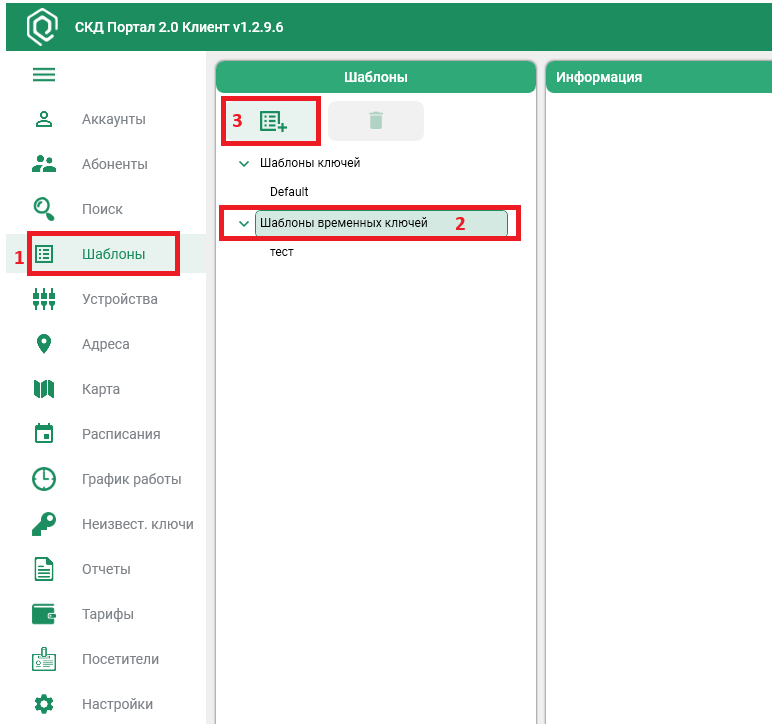

1.1 Перейдите на вкладку «Шаблоны»
1.2 Для создания нового шаблона нажмите

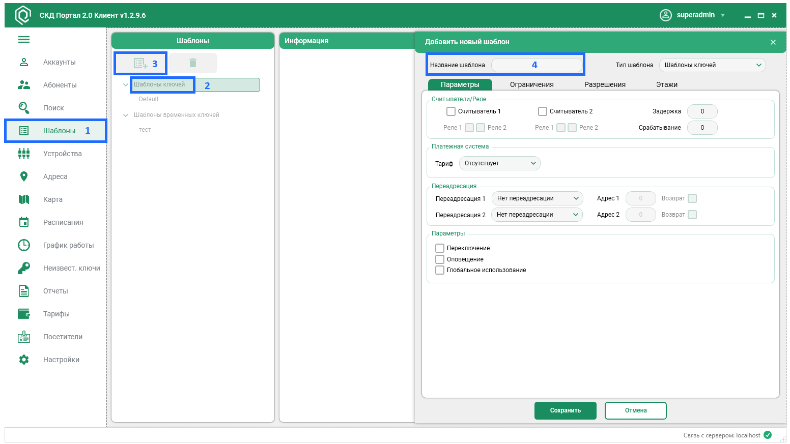

1.3 В появившемся окне, в поле «Название шаблона» – введите произвольное наименование шаблона
1.4 Установите необходимые настройки на вкладках «Параметры», «Ограничения», «Разрешения» и «Этажи»

2.1 Перейдите на вкладку «Шаблоны»
2.2 Для создания нового шаблона временных ключей нажмите
2.3 В появившемся окне, в поле «Название шаблона» – введите произвольное наименование шаблона
«Тип шаблона» – Шаблоны временных ключей
2.4 Установите необходимые настройки на вкладках «Параметры» и «Этажи»
