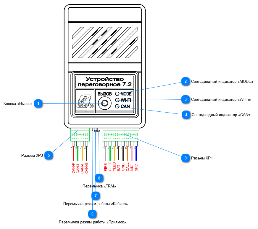

Внешний вид
УСТРОЙСТВО ПЕРЕГОВОРНОЕ (УП 7.2)
1
Кнопка «Вызов»
Вызов диспетчера или включение ремонтной связи
2
Светодиодный индикатор «MODE»
Отображение наличия напряжения питания и режим работы УП7.2
3
Светодиодный индикатор «Wi-Fi»
Отображение приема и передача информации по Wi-Fi
4
Светодиодный индикатор «CAN»
Отображение приема и передача информации по шине CAN
5
Разъем ХР3
Подключение шины CAN
6
Перемычка режим работы «Приямок»
Установка режима работы «Приямок»
7
Перемычка режим работы «Кабина»
Установки режима работы «Кабина»
8
Перемычка «TRM»
Установка «Терминатор»
9
Разъем ХР1
Подключение входа переключения в режим «ППП» (перевозка пожарных подразделений), выходов управления GLED и YLED, подключения внешнего микрофона, громкоговорителя, кнопки «Вызов» и подключения перемычки аккумуляторной батареи

Назначение разъемов
Обозначение разъема
Номер вывода
Маркировка
Назначение
XP1
1
FIRE
Вход переключения в режим перевозка пожарных подразделений *
2
GLED
Выход управления светодиодным индикатором пиктограммы зеленого свечения
3
YLED
Выход управления светодиодным индикатором пиктограммы желтого свечения
4
BAT
Подключение аккумулятора
5
GND
Общий
6
CALL
Вызов *
7
MIC
Вход микрофона
8
SPC
Выход громкоговорителя
XP3
1
CAN–P
Выход питания +9…24 В
2
CAN–L
CAN Low
3
CAN–H
CAN High
4
CAN–G
Общий

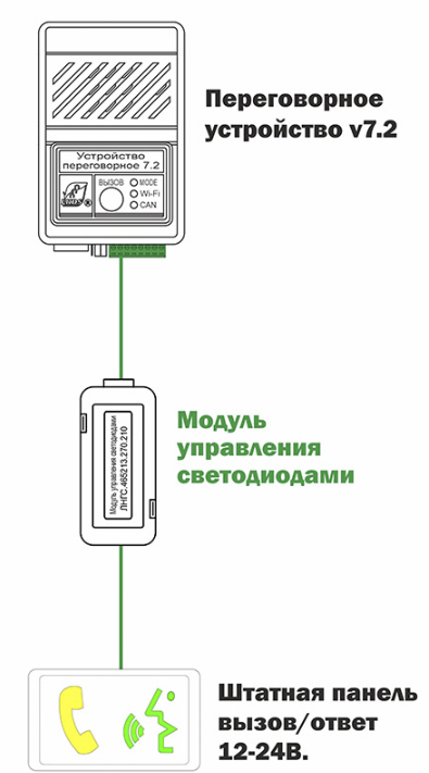

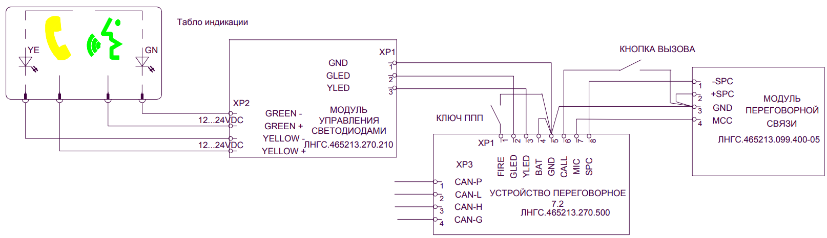

Подключение к УП 7.2 панели «Вызов-Ответ»
– Модуль управления светодиодами используется при подключении штатных светодиодных индикаторов вызывной панели с рабочим напряжением 12-24 В.
Схема подключения
