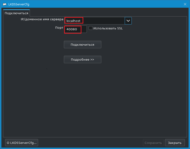

1.2 Запустите конфигуратор с помощью ярлыка LKDSServerCfg

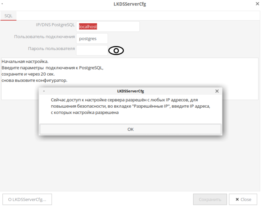

1.3 Подключитесь к LKDSServer:

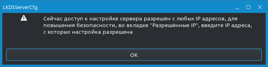

ОБРАТИТЕ ВНИМАНИЕ на появившееся предупреждение. Далее подробнее рассмотрим процесс настройки удаленных подключений.

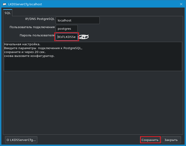

1.4 Введите данные для подключения к SQL

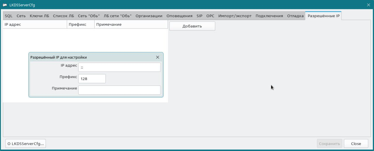

2.2 Перейдите на вкладку «Разрешенные IP»
В поле пропишите те IP-адреса, которые смогут удаленно подключатся к конфигуратору LKDSServer
– По умолчанию в «Разрешенные IP» прописан IP: 127.0.0.1 (localhost), для возможности подключения ПК, на котором установлена служба LKDSServer.
2.3 Для добавления нового IP-адреса, нажмите «Добавить»
2.4 В появившемся окне введите данные (IP-адрес и префикс)

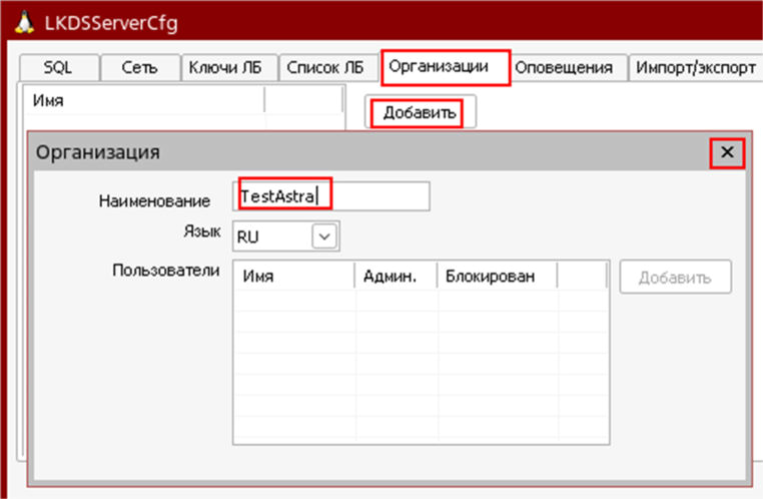

3.2 Перейдите на вкладку «Организации»
3.3 Нажмите «Добавить» –> Введите наименование организации
После закрытия окна организации подтверждаем сохранение

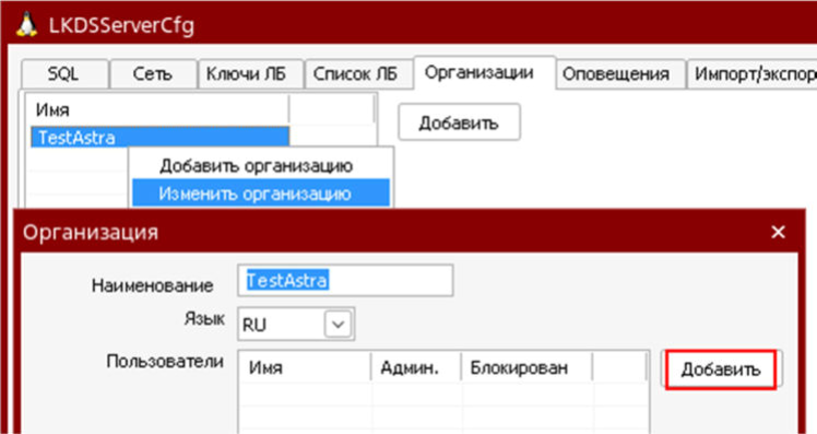

3.4 Нажмите правой кнопкой мыши на созданную организацию –> «Изменить организацию»
3.5 В открывшемся окне нажмите «Добавить»

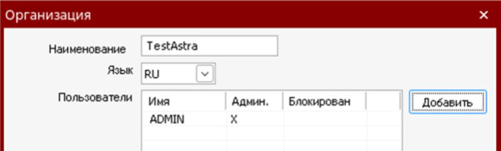

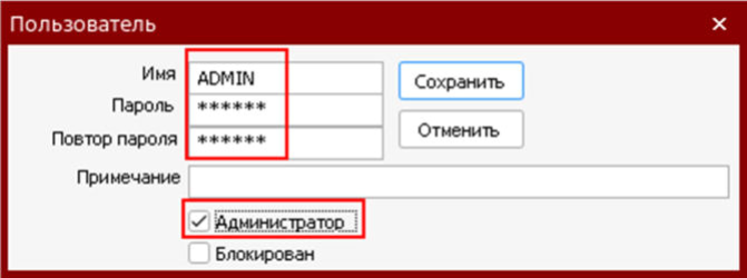

3.6 Введите Имя и пароль для пользователя –> установите флажок «Администратор» –> Нажмите «Сохранить»
В поле «Пользователи» появится соответствующая запись с именем созданного пользователя

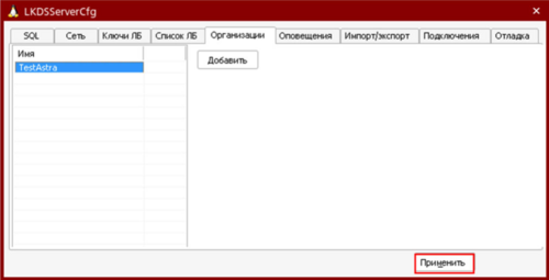

3.7 Нажмите «Применить»

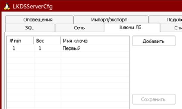

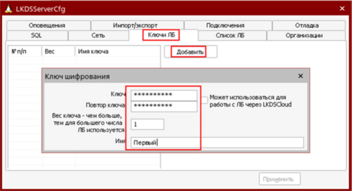

4.1 В конфигураторе LKDSServerCfg.exe перейдите на вкладку  «Ключи ЛБ» –>  нажмите «Добавить»
4.2 Введите ключ, используемый для обмена с Лифтовым блоком
4.3 Сохраните введенные параметры

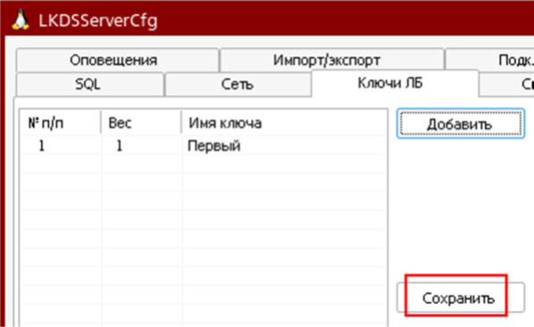

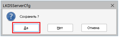

4.4 Нажмите  «Сохранить»
После сохранения, кнопка «Сохранить» становится не активной

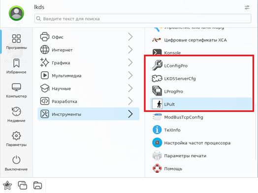

4.5 Запустите конфигуратор Лифтового блока LConfigLBPro.exe
Месторасположение: «Файловая система» –> bin
Или в пуск –> «Инструменты/Утилиты»

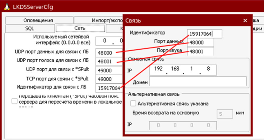

4.6 Пропишите связь в Лифтовом блоке с сервером LKDSServer
4.7 Закройте конфигуратор

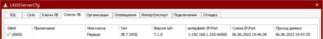

Через 20 секунд запустите Конфигуратор LKDSServerCfg.exe, в «Списке ЛБ» конфигуратора должен появиться ЛБ,  в который добавили связь
Индикация в LKDSServer:
– Добавлен в LKDSServer
– Лифтовой блок не на связи
– Внесены изменения в описание лифтового блока (для применения введенных настроек, нажмите по ЛБ правой кнопкой мыши –> «Применить»)
– Лифтовой блок на связи
