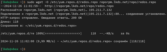

1.1 Загрузите открытый ключ репозитория в каталог /etc/yum.repos.d/
sudo wget -O /etc/yum.repos.d/redos.repo reporpm.lkds.net/repo/redos.repo

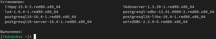

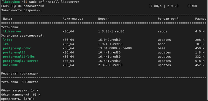

1.3 Загрузите lkdsserver
LKDSServer: sudo dnf install lkdsserver
LKDSClient: sudo dnf install lkds-client

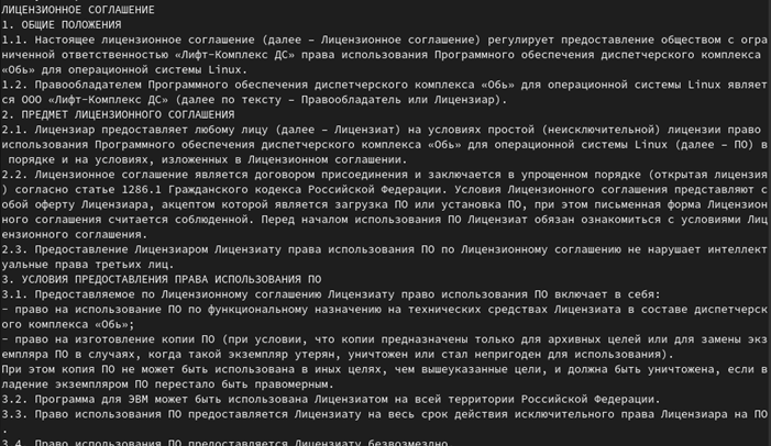

1.4 Прочитайте лицензионное соглашение

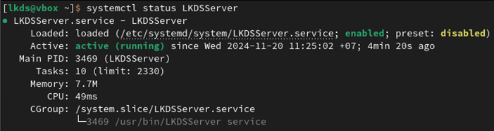

1.5 Проверьте состояние lkdsserver
systemctl status LKDSServer

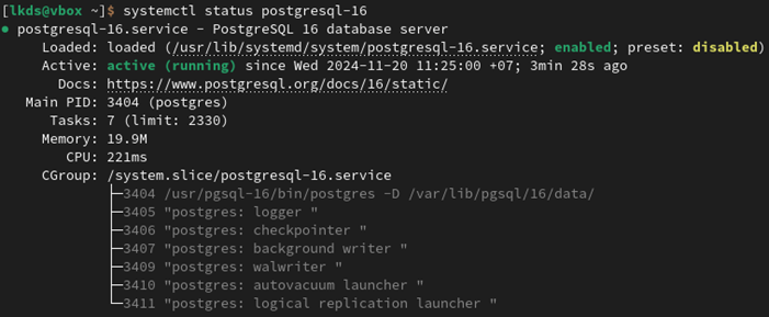

1.6 Проверьте состояние PostgreSQL
systemctl status postgresql-16

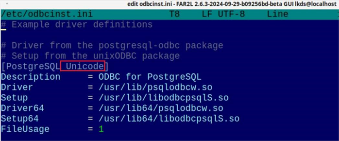

3.2 В файле /etc/odbcinst.ini изменяем название ODBC драйвера PostgreSQL на PostgreSQL Unicode
sudo nano /etc/odbcinst.ini

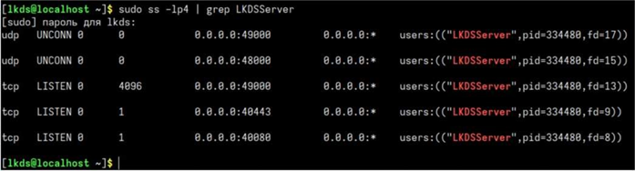

4.1 Проверьте открытые LKDSServer порты
sudo ss -lp4 | grep LKDSServer
Порт 40080 предназначен для конфигурирования LKDSServer (требует SSL сертификата)

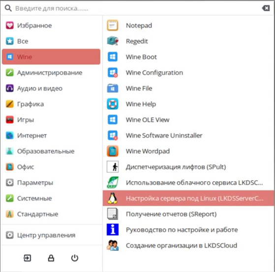

4.2 Запустите конфигуратор LKDSServerCfg.exe

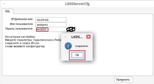

4.3 Подключитесь к LKDSServer
4.4 Введите пароль (в примере vm2023) –> нажмите «Применить»
Сервер LKDSServer должен подключиться к PostgreSQL и создать базу lkdsserver
Открытые IP порты сервера можно посмотреть командой: sudo ss -lp4 | grep LKDSServer
– По умолчанию для Postgresql используется порт:5432, в случае если используется другой порт можно явно указать его после двоеточия в строке LKDSServer – «IP/Доменное имя».
