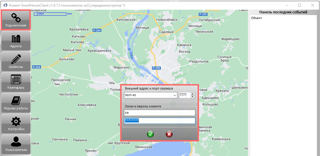

1. Запустите SmartHouse Client
2. Нажмите «Подключение» на левой панели

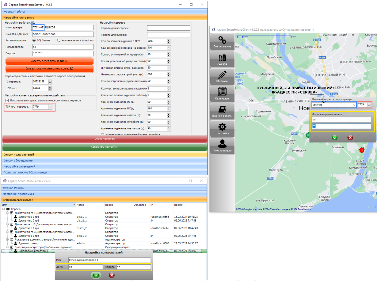

3. В появившемся окне введите:
4. Нажмите
Пример подключения к SmartHouse Server

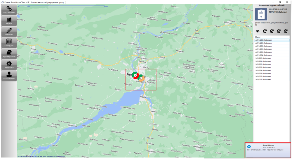

Вид окна при УСПЕШНОМ подключении к SmartHouse Server

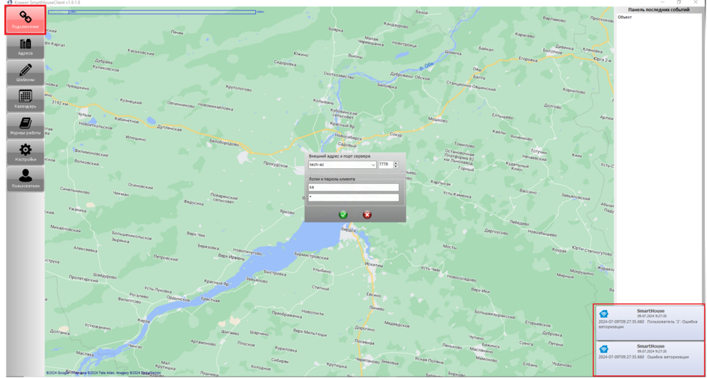

Вид окна при НЕ УСПЕШНОМ подключении к SmartHouse Server

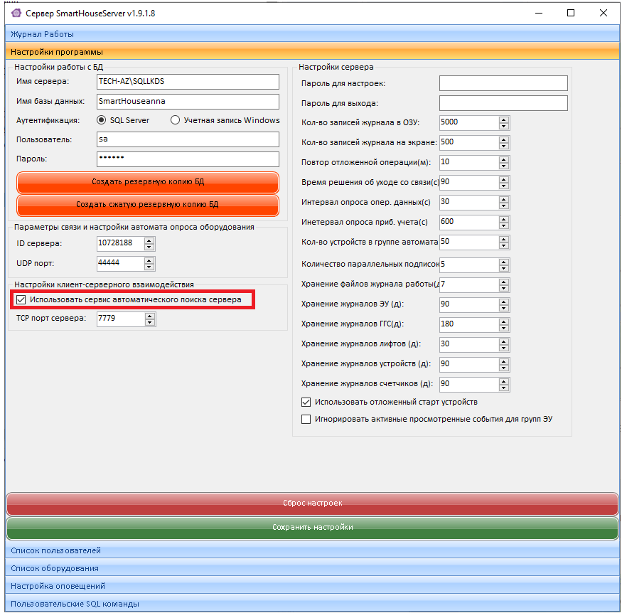

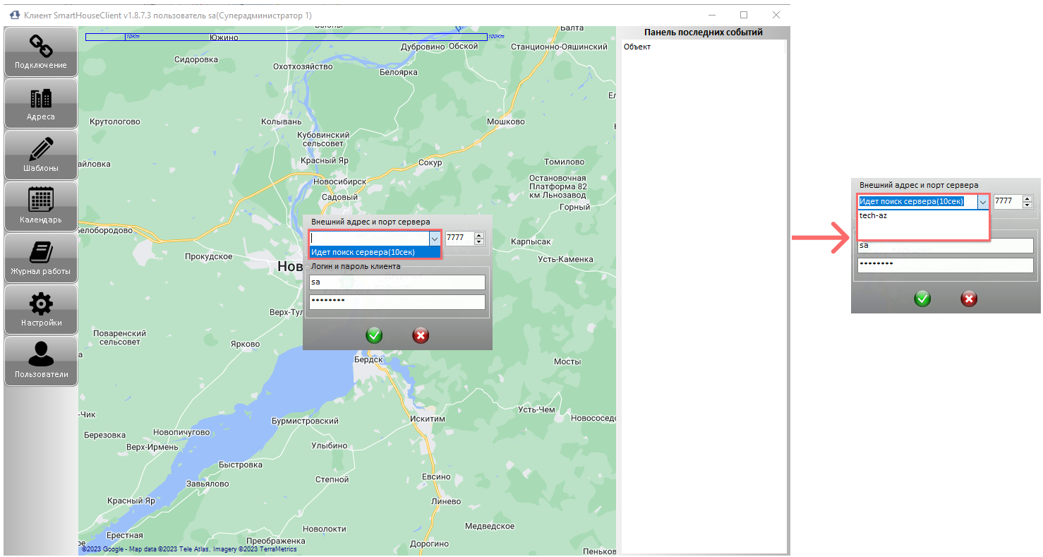

При использовании сервиса автоматического поиска сервера, нажмите на «Идет поиск сервера...» –> подождите 10 секунд –> и в появившемся списке выберите необходимый сервер.
– Автоматический поиск сервера осуществляется в пределах подсети в которой находится локальный ПК
