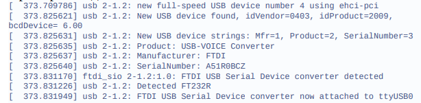

2. Посмотрите результат запуска командой: sudo dmesg
Пример вывода:
