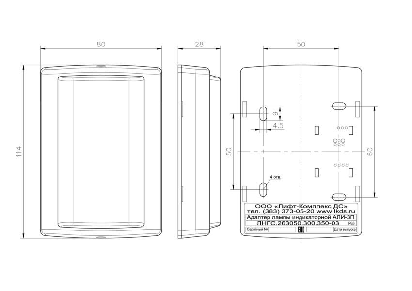

Габаритные размеры (ДхШхВ)
114х80х28 мм
Масса
не более 0,3 кг

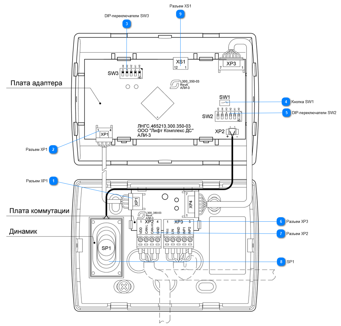

– Питание АЛИ-3П осуществляется от шины CAN.
– Все разъемы расположены внутри корпуса АЛИ-3П.
– При ОТСУТСТВИИ кнопок «Сброс» / «Вызов» ОБЯЗАТЕЛЬНА установка соответствующих ПЕРЕМЫЧЕК на разъеме ХР3.
– Звуковая сигнализация активируется в момент вызова от АПУ-2НП (Мигающего красного) и работает не более 3 минут, после чего отключается до момента повторного нажатия на кнопку «Вызов». Световая индикация при этом сохраняется.
Назначение разъемов на плате коммутации

ХР2
(подключение шины CAN)
1
CAN–P
Выход питания +9…24 В
2
CAN–L
CAN Low
3
CAN–H
CAL High
4
GND
Общий
ХР3
(подключение кнопок «сброс»/«вызов»)
1
VCC
не используется
2
LIN
не используется
3
GND
Общий
4
INP1
Сброс
5
INP2
Вызов

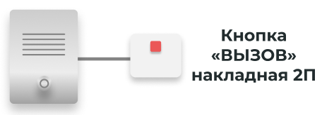

Подключение кн. «ВЫЗОВ»

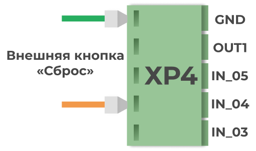

При необходимости, к АПУ-2НП можно подключить дополнительные/дублирующие кнопки «Вызов» и «Сброс»:
– Для подключения дополнительной/дублирующей кнопки «ВЫЗОВ» на вход IN5 (расположенной на АПУ-2Н), необходимо активировать «особый режим». Для этого переключите DIP-переключатель «7» в положение «1» .

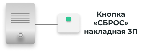

Подключение кн. «СБРОС»
– Для подключения дополнительной/дублирующей кнопки «СБРОС» на вход IN4 (расположенной на АПУ-2Н), необходимо активировать «особый режим». Для этого переключите DIP-переключатель «7» в положение «1» .
